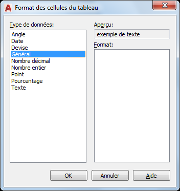

Boîte de dialogue Format des cellules du tableau
Les options qui s'affichent peuvent changer en fonction du type de données et du format sélectionnés.
Liste d'options
Les options suivantes s'affichent.
Type de données
Affiche la liste des types de données (Angle, Date, Nombre décimal, etc.) pouvant être formatés dans les lignes du tableau.
Aperçu
Affiche un aperçu de l'option sélectionnée dans la liste Formats.
Format
Selon le type de données sélectionné, la liste des types de formats appropriés s'affiche. Par exemple, si vous avez sélectionné le type de données Angle, des options, telles que Degrés décimaux, Grades, Radians, etc., s'affichent.
Précision
Pour les types de données Angle, Nombre décimal et Point uniquement, une liste Précision apparaît pour les formats appropriés. Par exemple, si vous sélectionnez le type de données Angle et Radians comme type de format, des options, telles que Précision courante, 0.0g, 0.00g, 0.000g, etc., s'affichent.
Séparateur de liste
Cette liste n'apparaît que pour le type de données Point avec des options telles que virgule, point-virgule ou barre oblique qui vous servent à séparer les éléments d'une liste.
Symbole
Pour les types de données Devise uniquement, affiche la liste des symboles de devise que vous pouvez utiliser.
Ajouter le symbole
Pour les types de données Monnaie, place le symbole monétaire après le nombre. Pour les types de données Pourcentage, place le symbole de pourcentage après le nombre.
Nombres négatifs
Pour les types de données Devise uniquement, répertorie les options d'affichage des nombres négatifs.
Coordonnées X, Y et Z
Pour les types de données Point uniquement, filtre les coordonnées X,Y ou Z.
Format supplémentaire
Pour les types de données Angle, Nombre décimal, Point et Nombre entier, ce bouton permet d'ouvrir la boîte de dialogue Format supplémentaire dans laquelle vous définissez des options de formatage complémentaires des cellules du tableau.
Exemples
Pour le type de données Date uniquement, cette liste propose différentes options d'affichage de date en fonction de l'option de date sélectionnée dans le champ Format de date. Cliquez sur une date dans le champ Format de date pour afficher un exemple.
