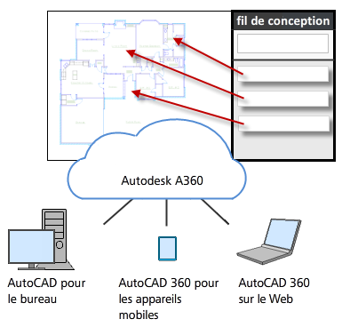

La palette Fil de conception permet d'ajouter des commentaires et des images à un dessin, que vous pouvez ensuite partager en ligne avec des collègues, des clients ou des consultants via Autodesk A360.
Les publications du fil de conception sont disponibles dans un dessin lorsque vous y accédez à partir d'un ordinateur de bureau, du Web ou via un périphérique mobile.
Création d'une publication du fil de conception
Lorsque vous souhaitez créer une publication, la palette Fil de conception permet d'entrer un commentaire sous la forme d'un message texte, auquel vous pouvez également attacher une image. Vous pouvez également associer votre publication à un emplacement ou une zone rectangulaire spécifique dans le dessin. Dans l'exemple ci-dessous, la publication n° 2 a été associée à un emplacement et la publication n° 3 a été associée à une zone définie.
Vous pouvez cliquer sur la bulle pour connaître l'entrée de la palette, ou cliquer sur cette entrée pour afficher la bulle. Le bouton Paramètres de la palette Fil de conception vous permet de contrôler l'affichage de ces bulles.

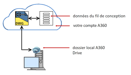

Lorsque vous enregistrez un dessin dans votre compte A360 en ligne, les données du fil de conception et les images associées sont également stockées de manière sécurisée dans A360.

Vous pouvez identifier des collègues, clients ou consultants, également appelés contacts, pour les informer de vos publications dans le fil de conception. Les notifications leur seront envoyées par e-mail et apparaîtront également dans AutoCAD. Dans A360, les personnes que vous avez autorisées peuvent afficher le dessin et ses publications, et les utilisateurs que vous avez identifiés peuvent envoyer des réponses. Votre palette Fil de conception est automatiquement mise à jour plusieurs fois par minute.

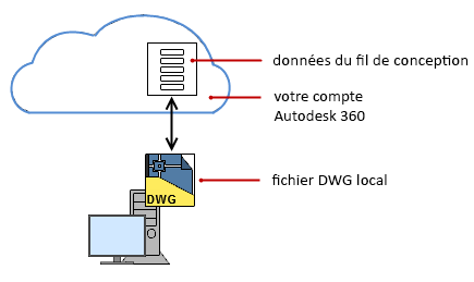

Prise en charge des dessins locaux
Si vous ne souhaitez pas enregistrer des fichiers de dessin dans votre compte A360, vous pouvez les stocker localement sur le disque dur de votre ordinateur. Dans ce cas, les données du fil de conception de ces dessins restent stockées dans A360, mais l'association aux données du fil de conception est gérée par un ID de fil de conception unique, un lien incorporé dans votre dessin vers vos données de fil de conception.

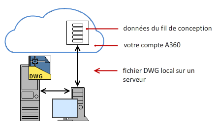

Si votre société utilise un réseau, il peut être plus facile de gérer vos fichiers de dessin via un serveur plutôt que sur des ordinateurs individuels. Dans ce cas, toute personne possédant un compte A360 et connectée au serveur peut accéder au fil de conception associé à chaque dessin. A la différence de l'accès autorisé à vos dessins lorsque ceux-ci sont enregistrés dans votre compte A360, seuls les droits définis par le serveur déterminent l'accès dans ce cas.
