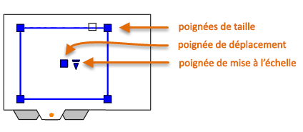

Une fenêtre de présentation est un objet créée dans un onglet de présentation pour afficher une vue mise à l'échelle de l'espace objet. Vous pouvez la considérer comme un écran de télévision à circuit fermé qui affiche une partie de l'espace objet. Vous pouvez sélectionner une fenêtre de présentation, comme vous le feriez pour tout autre objet. Lorsque vous effectuez la sélection, plusieurs poignées permettant d'ajuster la taille de la fenêtre, de la déplacer et de spécifier la mise à l'échelle de la vue qu'elle contient s'affichent.
Plusieurs commandes d'édition, telles que Déplacer, Effacer et Copier peuvent être utilisées dans les fenêtres de présentation. Lorsque vous sélectionnez une fenêtre de présentation, vous pouvez utiliser la palette Propriétés pour fournir une liste complète d'options et de paramètres.

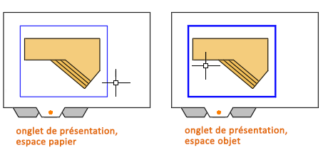

Lorsque vous travaillez dans un onglet de présentation, vous pouvez basculer entre l'espace papier et de l'espace objet sans revenir à l'onglet Objet. Voici la procédure à suivre : Comme indiqué sur l'illustration, déplacez le curseur et double-cliquez à l'intérieur d'une fenêtre de présentation pour accéder à l'espace objet, ou double-cliquez à l'extérieur de la fenêtre de présentation pour revenir à l'espace papier. Lorsque vous travaillez dans l'espace objet, la bordure de la fenêtre de présentation s'épaissit.
Les principales raisons de vouloir accéder à l'espace objet par le biais de la fenêtre de présentation sont que vous voulez effectuer un panoramique de la vue ou apporter des modifications mineures à des objets, notamment ceux qui affichent uniquement dans cette fenêtre.

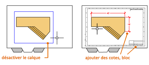

Annotation trans-spatiale
Après avoir créé une ou plusieurs fenêtres de présentation mises à l'échelle dans un onglet de présentation, suivez ces étapes pour appliquer la méthode trans-spatiale d'annotation à votre dessin :
  1. Déplacez la fenêtre de présentation selon vos besoins, puis ajustez ses bords à l'aide des poignées de taille.
  2. Désactivez le calque sur lequel vous avez créé la fenêtre de présentation. Ceci vous permet de masquer les bords de la fenêtre de présentation.
  3. Créez des notes, des étiquettes et des cotes directement dans l'espace papier. Elles s'affichent automatiquement à la taille appropriée.
  4. Imprimez le dessin sur papier ou en tant que fichier DWF ou PDF.
