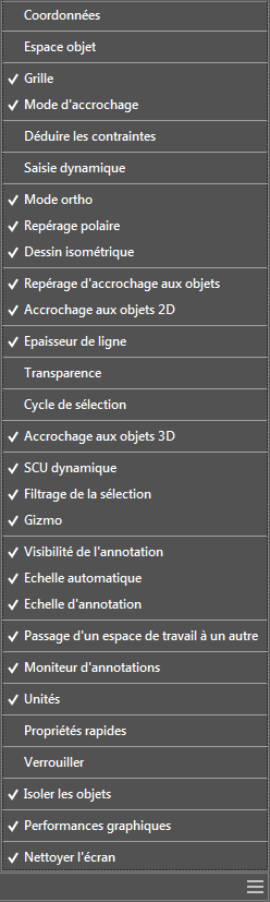

Trouver Passage d'un espace de travail à un autre Remplace l'espace de travail actuel par celui que vous sélectionnez.
Trouver Moniteur d'annotations Active le moniteur d'annotations. Lorsque le moniteur d'annotations est activé, le système affiche un badge sur toutes les annotations non associatives.
Trouver Unités Définit les unités du dessin actif.
Trouver Propriétés rapides Affiche la fenêtre Propriétés rapides lorsque des objets sont sélectionnés.
Trouver Verrouiller Verrouille la position et la taille des barres d'outils et des fenêtres ancrables, telles que DesignCenter et la fenêtre Propriétés.
Trouver Performances graphiques Permet d'activer l'accélération matérielle de manière à utiliser le processeur graphique de la carte graphique installée au lieu d'avoir recours à l'unité centrale de votre ordinateur.
Trouver Nettoyer écran Permet d'agrandir la zone de dessin en enlevant le ruban, les barres d'outils et les fenêtres ancrables, mais en conservant la fenêtre de commande.
Remarque : Ce bouton remplace dans la barre d'état lorsque la zone de dessin est agrandie.
Restaure le ruban, les barres d'outils et les fenêtres ancrables.
Trouver Isoler les objets Permet de masquer les objets sélectionnés dans la zone de dessin ou d'afficher les objets masqués précédemment.
Trouver Personnalisation Indique les boutons de commande à afficher dans la barre d'état.
