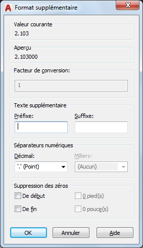

Boîte de dialogue Format supplémentaire (Extraction de données)
Liste d'options
Les options suivantes s'affichent.
Valeur courante
Affiche la valeur en unités de dessin de base.
Aperçu
Affiche les mises à jour du format lorsque vous modifiez le facteur de conversion et les autres paramètres.
Facteur de conversion
Indique le facteur de conversion à utiliser sur la valeur courante. Le paramètre par défaut est 1 pour aucune conversion.
Texte supplémentaire
Spécifie un préfixe ou un suffixe pour la valeur.
Séparateurs numériques
Indique un séparateur décimal et le formatage pour des chiffres supérieurs à 1000.
  • Décimale
    Spécifie le séparateur des valeurs décimales. Sélectionnez le point, la virgule ou l'espace.
  • Milliers
    Insère une virgule pour regrouper des milliers dans une valeur champ.
Suppression des zéros
Gère la suppression des zéros de début et de fin, et des valeurs de pieds et de pouces nulles.
  • De début
    Supprime les zéros de début dans toutes les valeurs décimales. Par exemple, 0.5000 devient .5000.
  • De fin
    Supprime les zéros de fin dans toutes les valeurs décimales. Par exemple, 12.5000 devient 12.5 et 30.0000 devient 30.
  • 0  Pieds
    Supprime la partie en pieds d'une valeur exprimée en pieds et en pouces si la distance est inférieure à un pied. Par exemple, 0'-6 1/2" devient 6 1/2".
  • 0  Pouces
    Supprime la partie en pouces d'une valeur exprimée en pieds et pouces si la distance est un nombre entier de pieds. Par exemple, 1'-0" devient 1'.
