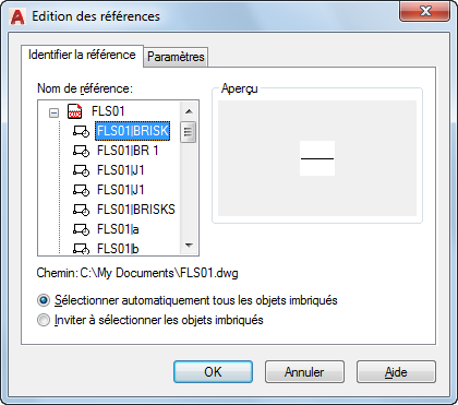

Boîte de dialogue Edition des références
Pour sélectionner une référence à modifier, sélectionnez un objet dans la référence. Si vous sélectionnez un objet qui fait partie d'une ou de plusieurs références imbriquées, celles-ci sont affichées dans la boîte de dialogue.
Liste d'onglets
Cette boîte de dialogue contient les onglets suivants :
Onglet Identifier la référence
Fournit des repères visuels permettant d'identifier l'élément à modifier et d'en gérer la sélection.
Nom de référence
Affiche la référence sélectionnée pour être modifiée sur place, ainsi que les références éventuellement imbriquées.
Lorsque plusieurs références sont affichées, vous devez choisir la xréf ou le bloc à modifier. Vous ne pouvez modifier qu'une référence à la fois dans le dessin.
Aperçu
Affiche un aperçu de la référence sélectionnée telle qu'elle a été enregistrée dans le dessin.
L'image d'aperçu de la référence n'est pas mise à jour lorsque des modifications sont enregistrées.
Chemin
Affiche l'emplacement du fichier de la référence sélectionnée. S'il s'agit d'un bloc, aucun chemin ne s'affiche.
Sélectionner automatiquement tous les objets imbriqués
Détermine si les objets imbriqués sont automatiquement inclus dans la session d'édition des références.
Inviter à sélectionner les objets imbriqués
Vérifie si les objets imbriqués doivent être sélectionnés séparément dans la session d'édition des références.
