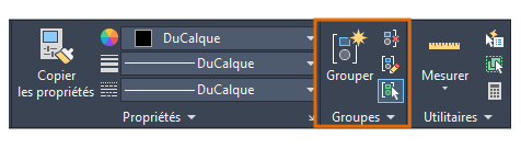

Pour un accès plus facile aux commandes des groupes sur le ruban, cherchez l'onglet Début et le groupe de fonctions Groupes.
Le groupe de fonctions inclut les options GROUPE et DISSOCIERGROUPE, ainsi que...

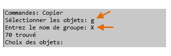

Remarque : Lorsque vous créez un groupe, vous pouvez utiliser l'option Nom pour attribuer un nom au groupe. L'attribution de noms est particulièrement utile pour vous assurer que vous indiquez le bon groupe dans les grands dessins contenant de nombreux groupes. Vous pouvez spécifier un groupe dans l'invite Choix des objets en entrant g ou groupe, suivi du nom du groupe.
