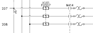

Enregistrement d'un circuit à l'aide de la commande WBloc
Spécifiez le point de base de l'insertion :
Sélectionnez l'intersection de la liaison verticale gauche et du fil horizontal supérieur à la référence de ligne 207
Choix des objets: Dessinez une fenêtre de gauche à droite englobant tout le circuit, puis cliquez dessus avec le bouton droit de la souris.

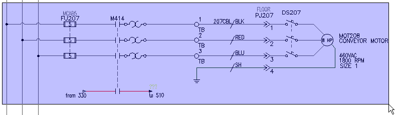

Insertion d'un circuit traité par WBloc
. Trouver
Déplacer toutes les lignes vers les calques de fils
Conserver toutes les flèches source
Mettre à jour les calques de texte du circuit en fonction des besoins
Cliquez sur OK.
Spécifiez le point d'insertion: Sélectionnez un point blanc sur le dessin.
Les repères de composant père qui ne sont pas définis sur Bloqué sont réévalués automatiquement en fonction du point d'insertion. Cela est similaire au comportement observé lors de l'insertion d'un circuit à l'aide de la méthode faisant appel au menu d'icônes.
