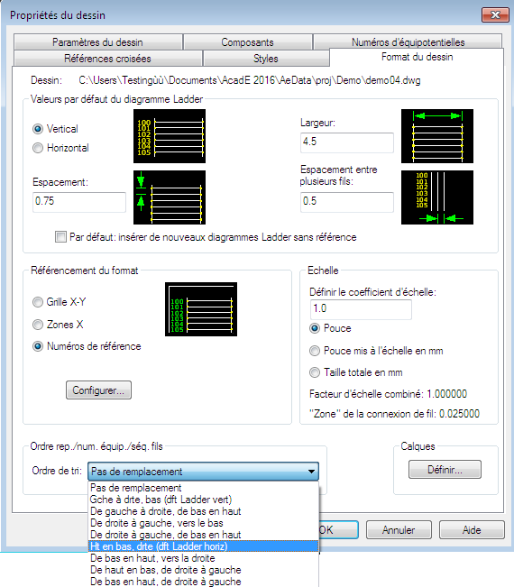

  4. Utilisation de la propriété de dessin d'ordre de tri pour déterminer les connexions des éléments non pris en charge lors les vérifications précédentes.

Définissez l'insertion automatique des repères d'angle aux intersections en T (au lieu des points aux intersections en T) dans la boîte de dialogue Propriétés du projet Styles.
