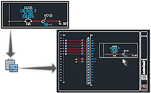

Colle les objets du Presse-papiers de circuits dans le dessin courant.
Entrée de commande :
AECIRCPASTE
La commande Coller le circuit, AECIRCPASTE, permet d'insérer les objets préalablement placés dans le Presse-papiers à l'aide de la commande Couper le circuit ou Copier dans le Presse-papiers.
Une fois que vous avez spécifié un point d'insertion, le circuit est inséré et les repères de composant sont mis à jour.
La boîte de dialogue Echelle du circuit s'ouvre et vous permet de sélectionner des options relatives aux fils, numéros d'équipotentielles, flèches source, contacts et au texte.
