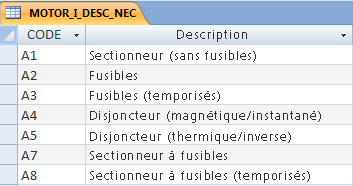

Un tel calcul automatique peut être réalisé en créant une relation entre l'appel dans la valeur de champ ANNOTATE_LIST dans la feuille de codes du circuit de la feuille de calcul du Générateur de circuits et les tables MOTOR_I_* dans la base de données des normes électriques.
Voici comment il est défini :
Voici un exemple d'entrée d'interrupteur du sectionneur
(c:ace_cb_anno2 nil “A1” “RATING1” 0 nil)
Dans cet exemple, “A1” est le code à mettre en correspondance dans la table MOTOR_I_DESC (pour "Sectionneur (sans fusibles)") et “RATING1” est l'attribut sur le symbole d'interrupteur du sectionneur inséré pour recevoir la valeur d'ampérage calculée finale.

Quand un composant a plusieurs valeurs calculées comme un sectionneur à fusibles, les deux attributs RATING pour le composant sont délimités par un point-virgule, comme le montre cet exemple :
(c:ace_cb_anno2 nil “A7” “RATING1;RATING2” nil 0)
La table MOTOR_I_MAP contient les valeurs délimitées par des points-virgules correspondantes dans la colonne RATING.
