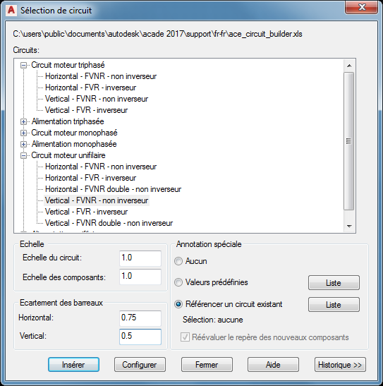

Utilisez le Générateur de circuits pour insérer et annoter un circuit basé sur un circuit existant.
Quand un nouveau circuit est inséré, vous pouvez référencer un circuit existant choisi dans une liste de circuits extraite du projet actif. Les composants, valeurs, descriptions et affectations de repères du circuit sélectionné deviennent les valeurs par défaut pour le nouveau. Les repères sont recalculés si l'option "Réévaluer le repère des nouveaux composants" est sélectionnée.
Dans cet exercice, vous allez insérer un circuit de commande moteur triphasé référençant le circuit de commande moteur unifilaire inséré plus tôt.
. Trouver
. Trouver
La boîte de dialogue Circuits existants s'affiche.
Le Générateur de circuits est ainsi obligé d'utiliser les repères du circuit unifilaire pour les composants dotés de valeurs de code de bloc de repère correspondantes.

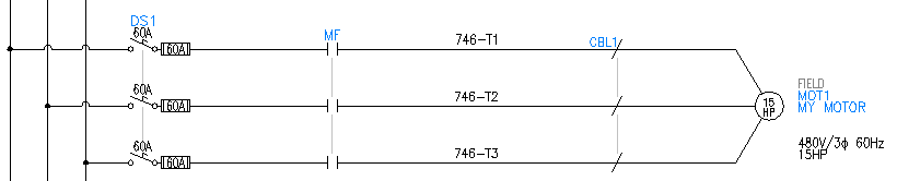

Le circuit est inséré et les valeurs de composant du circuit unifilaire sont appliquées. Le symbole du moteur reçoit la même valeur de catalogue et la même puissance nominale. L'interrupteur du sectionneur principal reçoit les mêmes valeurs de tension nominale pour les fusibles. Le symbole du moteur reçoit les valeurs modifiées sur le circuit unifilaire après son insertion.
