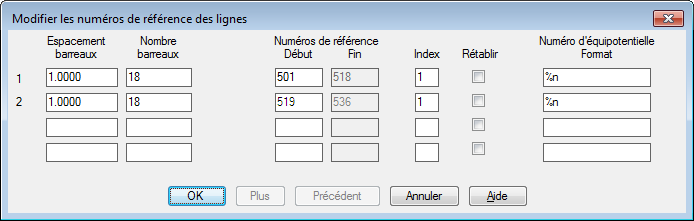

Modifiez le numéro de référence du premier barreau pour remettre en séquence un diagramme Ladder.
Les dessins AutoCAD Electrical peuvent être renumérotés et réévalués aisément moyennant un minimum de nettoyage manuel. Vous pouvez remettre en séquence des numéros de référence de ligne, des repères de composants et des numéros d'équipotentielles. Cela se révèle particulièrement utile lorsque le format de réévaluation et les numéros de référence de ligne d'un dessin copié à partir d'un projet antérieur ne sont pas conformes aux exigences du projet en cours.
Remise en séquence des numéros de référence de ligne du diagramme Ladder
. Trouver
La boîte de dialogue Modifier les numéros de référence des lignes affiche la liste des diagrammes Ladder du dessin.
Les numéros de référence sont mis à jour le long de chaque diagramme Ladder.
