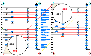

Met à jour l'annotation de référence croisée de/vers sur chaque source de réseau de fils et symbole de flèche de destination. |
Mettre à jour les repères de numéro d'équipotentielle source/destination |
Met en correspondance les repères de numéro d'équipotentielle de la destination avec le numéro d'équipotentielle porté par la source de chaque paire de signaux de fil. |

Mettre à jour les symboles de référence croisée autonome |
Met à jour l'annotation de référence croisée entre les paires de symboles de références croisées autonomes. Il s'agit de symboles de signal des numéros d'équipotentielles, mais ils ne comportent aucun attribut NUMEQUIP et ne sont associés à aucun fil. Ils peuvent flotter. |
