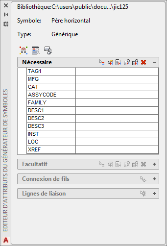

Ajoutez les attributs REPERE1, DESC1, LOC, INST, FAMILLE, FABRICANT, CATALOGUE et CODE ASSEMBLAGE au symbole personnalisé.
Vous n'êtes pas limité à ces attributs et vous pouvez inclure vos propres attributs définis par l'utilisateur dans les fichiers de bloc d'AutoCAD Electrical.
Ajout d'attributs
Cliquez sur
. Trouver
Utilisez cette palette pour affecter les attributs au rectangle et définir la hauteur et la justification de chaque attribut. La palette affiche les attributs d'AutoCAD Electrical que vous pouvez insérer et définir dans le symbole. Dès que vous avez inséré un attribut dans le symbole, une coche apparaît en regard de celui-ci et vous ne pouvez plus réinsérer cet attribut. AutoCAD Electrical n'autorise qu'une seule insertion par attribut.
Entrez :
Valeur : PS
Il s'agit du code par défaut utilisé comme valeur %F du format de repère (comme "CR", "PB", "LT").
Hauteur : 0.125
Justifier : Centre
Cliquez sur OK.
Insérez l'attribut au-dessus du rectangle.
Dans l'Editeur d'attributs du générateur de symboles, notez la coche en regard de l'attribut REPERE1. Continuez à placer le reste des attributs.
Cliquez sur l'outil Insérer un attribut.
Entrez :
Valeur : PS
Cliquez sur OK.
La valeur %F est alors affectée à l'attribut FAMILLE inséré.
