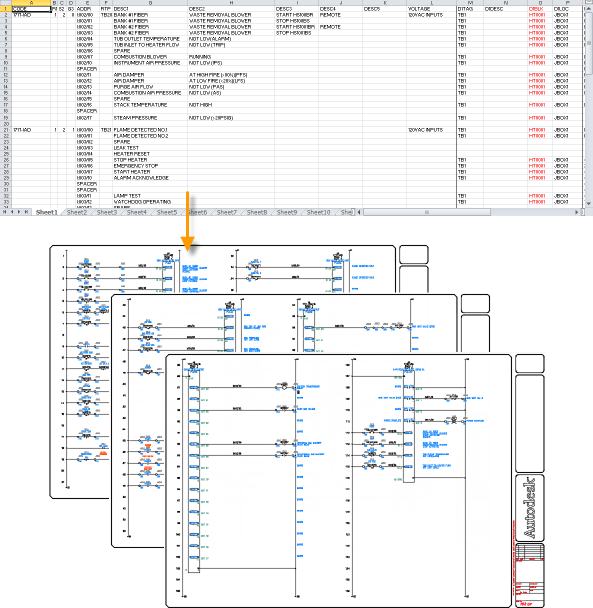

Vous pouvez générer automatiquement des dessins API à partir d'une feuille de calcul, d'une base de données ou d'un fichier texte délimité par des virgules.
Les informations API, y compris les modules API et les composants connectés, peuvent être lues à partir d'une feuille de calcul Microsoft Excel, d'une table de base de données Access ou d'un fichier texte séparé par des virgules. Un seul fichier de données peut générer plusieurs dessins.
Vous pouvez définir les paramètres suivants pour contrôler la manière dont les dessins sont générés :
Pour utiliser ces paramètres à chaque exécution de l'utilitaire d'E/S API, vous pouvez les enregistrer dans un fichier .wdi.
