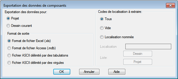

  4. Choisissez d'exporter les données du dessin courant ou de l'ensemble du projet.
  5. Spécifiez le format de sortie.
  6. Sélectionnez les codes de localisation à extraire (le cas échéant).
    • Tous : extrait tous les composants, quelle que soit la valeur de localisation.
    • Vide : extrait uniquement les composants dépourvus de valeur de localisation.
    • Nommés : extrait uniquement les composants dont la valeur de localisation correspond à la valeur saisie dans la zone. Les caractères génériques sont pris en charge.

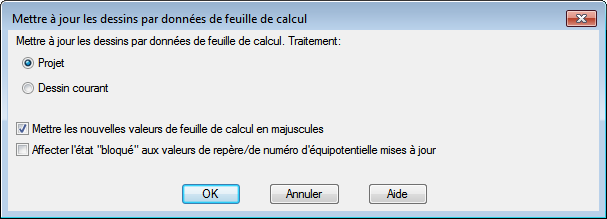

  12. Cliquez sur l'onglet Importer/exporterle groupe de fonctions ImporterA partir de la feuille de calcul. Trouver
  13. Sélectionnez la feuille de calcul, puis cliquez sur Ouvrir.
  14. Choisissez d'importer les données de la feuille de calcul pour le projet ou le dessin courant.
  15. Choisissez les options d'importation nécessaires et cliquez sur OK.
    Remarque : Si vous avez modifié le nom du bloc, une permutation de blocs est exécutée lors de l'importation.
