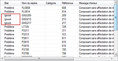

Voici quelques points à garder à l'esprit concernant les erreurs signalées comme ignorées :
A propos du fichier .wdn
Le fichier .wdn est un fichier texte utilisé par la vérification Electrical spécifiquement pour le contrôle des bornes. Les numéros de bornes répertoriés dans ce fichier ne sont pas signalés comme des doublons. Vous pouvez utiliser des caractères génériques pour exclure un groupe de bornes de la recherche de doublons. La convention d'attribution de noms et la séquence de recherche suivantes sont utilisées :
Le fichier .wdn par défaut comporte les filtres de numéros de bornes GND*, PE et E.

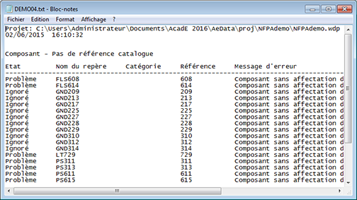

Un journal des erreurs est créé pour chaque projet, indépendamment du fait que vous ayez choisi d'afficher ou non la boîte de dialogue d'avertissement en temps réel. Le fichier journal s'intitule <nom_projet>_error.log et est enregistré dans le dossier de l'utilisateur.
