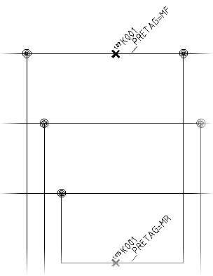

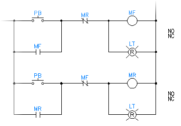

Il peut exister plusieurs relations père/fils dans le circuit général avec le même repère par défaut. Le circuit général inclut le gabarit du circuit principal et les gabarits du circuit intégré ou de branchement. Par exemple, un démarreur de moteur inverseur comporte deux bobines de démarreur, une avant et une inverse. Chaque bobine père doit être liée aux contacts auxiliaires et aux contacts d'alimentation fils corrects, mais ils peuvent tous comporter la même valeur de repère par défaut, à savoir "M". Pour établir les liaisons père/fils correctes, procédez comme suit.
Quand le Générateur de circuits insère le circuit intégré contenant les contacts fils, il met en correspondance ces valeurs de repères prédéfinies avec la bobine de père correcte.
