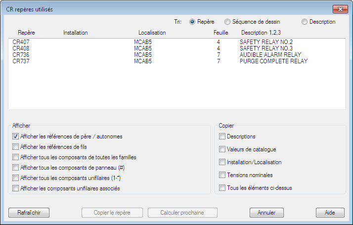

Affiche la liste de tous les repères détectés sur les composants schématiques d'un projet.
Entrée de commande :
AECOMPONENT
Sélectionnez le type de composant à insérer et indiquez le point d'insertion dans le dessin. Dans la boîte de dialogue Insérer/Modifier un composant, cliquez sur Repères utilisés : Schéma.
AEEDITCOMPONENT
Sélectionnez le composant à modifier. Dans la boîte de dialogue Insérer/Modifier un composant, cliquez sur Repères utilisés : Schéma.
Trie la liste par repère de composant, séquence de dessin ou description.
Afficher les références de père/autonomes |
Affiche tous les composants père pour les codes de famille associés dans le projet. (Valeur par défaut) |
Afficher les références de fils |
Affiche les composants père et fils pour les codes de famille associés dans le projet. |
Afficher tous les composants de toutes les familles |
Affiche tous les appareils de l'ensemble des familles du projet. |
Afficher tous les composants de panneau |
Affiche tous les composants de panneau. |
Afficher tous les composants unifilaires |
Affiche tous les composants unifilaires pour les codes de famille associés dans le projet. |
Afficher les composants unifilaires associés |
Descriptions |
Applique les valeurs de description du composant sélectionné au composant modifié. |
Valeurs de catalogue |
Applique les valeurs de catalogue du composant sélectionné au composant modifié. Inclut le fabricant, le catalogue et le code d'assemblage, ainsi que toutes les valeurs de catalogue multiples. |
Installation/Localisation |
Applique les valeurs d'installation et de localisation du composant sélectionné au composant modifié. |
Tensions nominales |
Applique les valeurs de tension nominale 1-12 du composant sélectionné au composant modifié. |
Tout ce qui précède |
Applique les valeurs du composant sélectionné appartenant à la liste des catégories uniquement au composant modifié. |
Met à jour la liste avec les données les plus récentes du projet.
Applique le repère sélectionné au composant modifié.
Indique le repère suivant disponible (numéro de référence de ligne ou en séquence) du type d'appareil sélectionné dans la boîte de dialogue.
