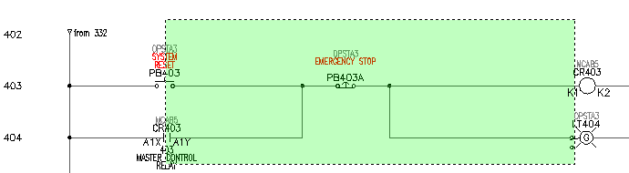

Sélectionnez les objets :
Placez les fils dans une fenêtre, en procédant de gauche à droite, (comme illustré) et appuyez sur ENTREE
Avant que vous appuyiez sur ENTREE, les fils s'affichent en tant que lignes pointillées afin d'indiquer qu'ils ont été sélectionnés. Lorsque vous appuyez sur ENTREE, les lignes s'affichent en rouge, indiquant qu'elles ont été déplacées dans le calque des fils RED_18AWG.
