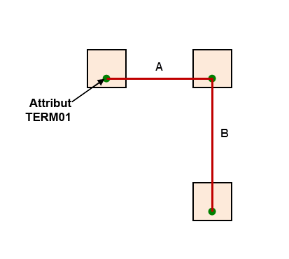

La valeur LONGCAL, ou longueur de câble, représente la distance entre les composants de provenance et de destination. Cette longueur correspond à la somme des distances entre les bornes des composants mesurées le long de trois axes : X, Y et Z. La valeur LONGCAL désigne la longueur de fil minimale nécessaire pour acheminer une trajectoire rectiligne entre les deux composants avec des lignes horizontales et verticales droites, ainsi qu'avec des tournants en angle droit si nécessaire.

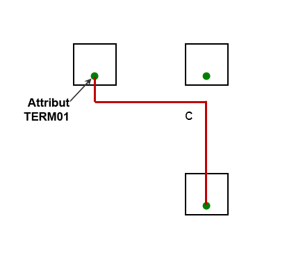

Les schémas suivants montrent que la valeur LONGCAL correspond à la distance en ligne droite entre les bornes alignées horizontalement (ligne A) ou verticalement (ligne B). Sinon, la longueur calculée suppose que le fil comporte des tournants en angle droit (ligne C).
