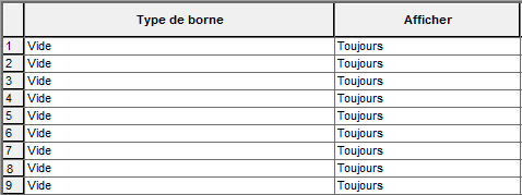

      Par défaut, lorsque vous créez un module API, l'Editeur de fichier de base de données API répertorie autant de champs Type de borne vides qu'il y a de bornes définies dans la boîte de dialogue Nouveau module.
    • Points à traiter: 8
  5. Cliquez sur OK.
    Vous disposez maintenant d'un nouveau module d'entrée vide incluant neuf bornes et huit points d'E/S adressables. Vous devez maintenant définir certaines informations pour chaque borne du module, et préciser notamment quels symboles AutoCAD Electrical doit empiler pour construire le module. En général, le symbole le plus haut du module diffère un peu des autres de sorte qu'il puisse porter certaines informations de base sur le module qui n'ont besoin d'apparaître qu'une seule fois dans le symbole final.

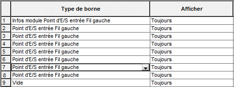

  4. Dans la boîte de dialogue Editeur de fichier de base de données API, réalisez une sélection multiple des sept bornes suivantes, cliquez avec le bouton droit de la souris et choisissez Modifier la borne.
    Remarque : Vous pouvez sélectionner plusieurs champs à modifier simultanément en faisant glisser la souris sur des champs contigus ou en maintenant la touche Ctrl enfoncée tout en sélectionnant des champs non contigus.

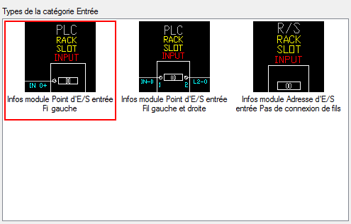

  5. Dans la boîte de dialogue Sélectionner les informations de borne, choisissez la catégorie Entrée et passez en revue les bornes disponibles.
  6. Sélectionnez la borne Point d'E/S d'entrée avec connexion à gauche, puis cliquez sur OK.
    Les sept bornes sont affectées en même temps.
  7. Dans la boîte de dialogue Editeur de fichier de base de données API, cliquez avec le bouton droit de la souris sur la dernière borne et choisissez Modifier la borne.
  8. Dans la boîte de dialogue Sélectionner les informations de borne, choisissez la catégorie Borne.
  9. Sélectionnez le point de borne avec connexion à droite, puis cliquez sur OK.
