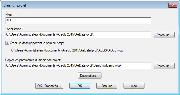

  3. Dans la boîte de dialogue Créer un projet, spécifiez :
    Nom :  AEGS
    Un nom doit être entré pour définir les propriétés du projet. L'extension .wdp n'est pas obligatoire dans la zone d'édition.
  4. Vérifiez que wddemo.wdp est indiqué dans la zone d'édition Copier les paramètres du fichier de projet.
  5. Cliquez sur OK-Propriétés.
Votre nouveau projet est ajouté à la liste des projets courants et devient automatiquement le projet actif.

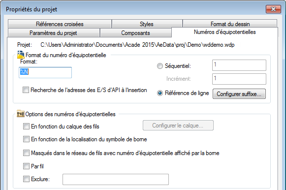

  3. Sélectionnez l'onglet Numéros d'équipotentielles.
  4. Vérifiez que Référence de ligne est sélectionné dans la section Format du numéro d'équipotentielle.
    Ce choix a pour effet de créer des repères de numéros d'équipotentielle uniques basés sur les références pour plusieurs réseaux de fils commençant à l'emplacement de la même référence. Lorsque la numérotation en fonction des références est utilisée, une variable de suffixe est requise pour conserver le côté unique des fils situés sur la même ligne de référence ou dans la même zone de référence. Cliquez sur Configurer suffixe pour modifier la variable du suffixe.
