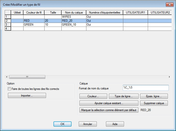

Utilisez l'outil Insérer un fil pour insérer les lignes qui représentent des tuyauteries dans un dessin hydraulique.
Dans AutoCAD Electrical, différents types de fils sont utilisés pour représenter le type de tuyauterie permettant à l'eau ou à l'huile de passer d'un instrument à l'autre. Commençons par configurer le type de fil pour les tuyauteries.
Insertion des fils en tant que tuyaux
. Trouver
Couleur de fil : ROUGE
Taille : 20
Le nom du calque est automatiquement créé. Le nom ROUGE_20 est affecté au calque de fils que vous créez.
Couleur de fil : VERT
Taille : 10
Couleur : Vert
Type de ligne : Masqué2
. Trouver
