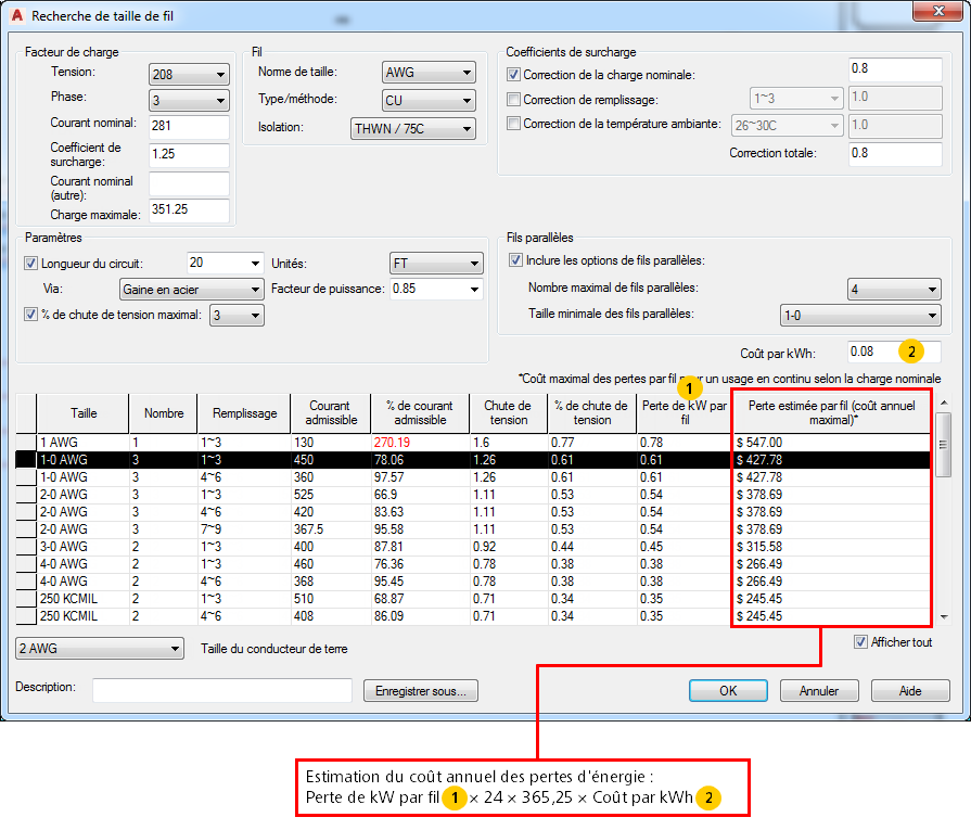

Spécifiez les paramètres de fil et sélectionnez une taille de fil dans la liste des tailles de fil respectant ou dépassant ces paramètres. Les pertes d'énergie estimées par taille de fil permettent de disposer d'informations utiles sur cette sélection.
Trouver
Entrée de commande :
AECIRCBUILDER
Dans la boîte de dialogue Sélectionner un circuit, sélectionnez un circuit, cliquez sur Configurer, entrez les paramètres de configuration du moteur, puis cliquez sur le bouton Configuration des fils.

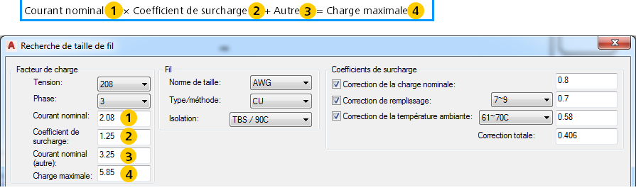

Courant nominal |
Définit le courant nominal transporté par les conducteurs de câbles. |
Coefficient de surcharge |
Définit la valeur qui est multipliée par la valeur du courant nominal afin de calculer la charge maximale pour les conducteurs de câbles. |
Autre |
Définit la valeur du courant nominal des charges supplémentaires à combiner avec le moteur ou la charge principal(e) et alimenté depuis cet ensemble de conducteurs de circuit terminal commun. Cette valeur est ajoutée au produit du courant nominal et du coefficient de surcharge. |
Charge maximale |
Affiche la charge maximale calculée pour les conducteurs. Elle est basée sur la valeur du courant nominal (autre) ajoutée au produit du courant nominal et du coefficient de surcharge. |

Correction de la charge nominale |
Indique si un coefficient de surcharge de charge nominale doit être inclus dans le calcul du courant admissible du fil. Par exemple, la charge nominale est égale à au moins trois heures. Lorsque l'option Correction de la charge nominale est activée, définit le coefficient de surcharge. Cette valeur est utilisée dans le coefficient de surcharge total employé pour calculer le courant admissible du fil. |
Correction de remplissage |
Indique si un coefficient de surcharge de correction de remplissage doit être inclus dans le calcul du courant admissible du fil. Lorsque l'option Correction de remplissage est activée, définit la plage des conducteurs porteurs de courants qui sont groupés dans une gaine, un chemin de câbles ou un câble. Lorsque l'option Correction de remplissage est activée, définit le coefficient de surcharge pour la plage de remplissage sélectionnée. Cette valeur est utilisée dans le coefficient de surcharge total employé pour calculer le courant admissible du fil. |
Correction de la température ambiante |
Indique si un coefficient de surcharge doit être utilisé pour une température ambiante élevée. Quand l'option Correction de la température ambiante est activée, définit la plage de température ambiante maximale. Quand l'option Correction de la température ambiante est activée, définit la valeur du facteur de correction. Cette valeur est utilisée dans le coefficient de surcharge total employé pour calculer le courant admissible du fil. |
Correction totale |
Affiche le facteur de correction total calculé basé sur les paramètres de surcharge individuels. Vous pouvez définir manuellement la valeur de surcharge totale. La valeur est multipliée par le courant admissible défini afin de calculer le courant admissible en termes de surcharge du fil. |

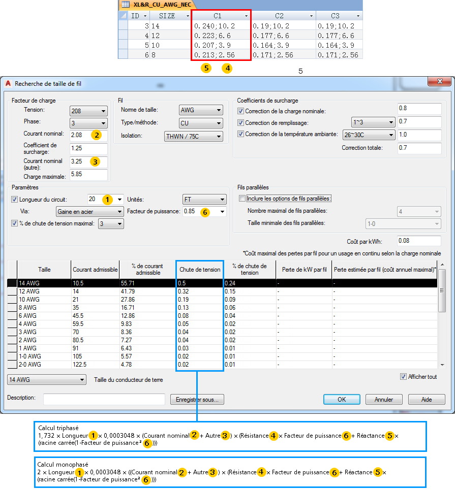

Longueur du circuit |
Spécifie si la longueur du circuit de fils doit être prise en compte dans le calcul de la chute de tension. Lorsque l'option Longueur du circuit est activée, définit la longueur. |
Unités |
Lorsque l'option Longueur du circuit est activée, définit les unités de longueur. |
Via |
Lorsque l'option Longueur du circuit est activée, définit le type de gaine ou de chemin de câbles ayant un impact sur le calcul de la chute de tension. Les types disponibles sont extraits du fichier de base de données des normes électriques. |
Facteur de puissance |
Lorsque l'option Longueur du circuit est activée, définit la valeur du facteur de puissance utilisée pour calculer la chute de tension. |
% de chute de tension maximal |
Indique si une limite de chute de tension en termes de pourcentage maximal doit être appliquée aux tailles de fils appropriées. Lorsque l'option % de chute de tension maximal est activée, définit le pourcentage maximal acceptable de chute de tension sur la longueur du fil. |

Définit le coût par kilowattheure utilisé dans les calculs de perte par fil.
Affiche les conducteurs de câble disponibles, extraits de la base de données des normes électriques, pouvant être sélectionnés. Les fils ne répondant pas aux exigences requises en matière de courant admissible sont affichés en rouge.

Chute de tension |
Chute de tension calculée d'un bout à l'autre du cheminement. Cette valeur peut uniquement être calculée si la longueur du conducteur est définie. |
% de chute de tension |
Valeur de chute de tension divisée par la tension appliquée, puis multipliée par 100. |

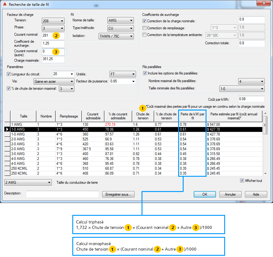

Perte de kW par fil |
Valeur calculée à partir de la chute de tension et le courant nominal. |
Perte estimée par fil (coût annuel maximal) |
Coût maximal des pertes par fil pour un usage en continu selon la charge nominale. |
