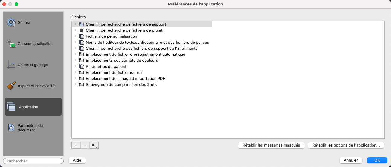

Onglet Application (boîte de dialogue Préférences de l'application)
Indique les dossiers dans lesquels le programme recherche les fichiers de support, de menus, de pilotes, etc. Cet onglet indique également les paramètres optionnels à définir, tels que le dictionnaire à utiliser pour la vérification orthographique.

Chemin de recherche de fichiers de support
Indique les dossiers où le programme doit rechercher les polices, les fichiers de personnalisation, les plug-ins, les dessins à insérer, les types de ligne et les motifs de hachures ne figurant pas dans le dossier courant.
Chemin de recherche de fichiers de projet
Indique le nom de projet du dessin. Le nom de projet correspond à un chemin de recherche pour les fichiers de références externes (Xréf) associés au projet. Vous pouvez créer autant de noms de projets avec dossiers associés que vous le souhaitez, mais chaque dessin ne peut avoir qu'un seul nom de projet.
Fichiers de personnalisation
Indique les noms et les emplacements de divers types de fichier.
Fichier de personnalisation principal
Indique l'emplacement par défaut du fichier de personnalisation principal (acad.cuix).
Emplacement des icônes personnalisées
Spécifie l'emplacement des icônes personnalisées référencées dans les fichiers de personnalisation.
Alias de commande
Indique l'emplacement du fichier PGP qui doit être chargé au démarrage du programme.
Noms de l'éditeur de texte, du dictionnaire et des fichiers de polices
Permet de définir plusieurs paramètres optionnels.
Fichier autre police
Indique la police de substitution à utiliser lorsque le fichier de polices indiqué est introuvable. (Variable système FONTALT)
Si vous cliquez sur Parcourir, la boîte de dialogue Police alternative s'affiche. Elle vous permet de choisir une police disponible.
Fichier de mappage de police
Indique le fichier de mappage de polices à utiliser. (Variable système FONTMAP)
Chemin de recherche des fichiers de support de l'imprimante
Indique les paramètres du chemin de recherche des fichiers de support de l'imprimante.
Emplacement du fichier d'impression différée
Spécifie le chemin d'accès aux fichiers d'impression en différé.
Chemin de recherche de la configuration de l'imprimante
Spécifie le chemin d'accès aux fichiers de configuration d'imprimante.
Chemin de recherche du fichier de description de l'imprimante
Spécifie le chemin des fichiers dotés de l'extension.pmp ou des fichiers de description d'imprimante.
Chemin de recherche de la table des styles de tracé
Spécifie le chemin des fichiers dotés de l'extensionstb ou .ctb ou des fichiers de table de styles de tracé (à la fois les tables de styles de tracé nommés et dépendants des couleurs).
Emplacement du fichier d'enregistrement automatique
Spécifie le chemin d'accès au fichier créé lorsque vous sélectionnez Enregistrer automatiquement dans l'onglet Général. (Variable système SAVEFILEPATH)
Emplacements des carnets de couleurs
Indique le chemin d'accès aux fichiers de carnets de couleurs que vous pouvez utiliser pour spécifier des couleurs dans la boîte de dialogue Palette des couleurs. Vous pouvez définir plusieurs dossiers pour chaque chemin d'accès spécifié. Ce paramétrage est enregistré avec le profil utilisateur.
Paramètres du gabarit
Indique les paramètres du gabarit de dessin.
Emplacement du fichier de gabarit du dessin
Spécifie le chemin d'accès aux fichiers de gabarit de dessin utilisé par la boîte de dialogue Sélectionner un gabarit.
Nom fichier de gabarit par défaut pour RAPNOUV
Spécifie le fichier gabarit de dessin utilisé par la commande RAPNOUV.
Emplacement du fichier journal
Spécifie le chemin du fichier journal que vous créez en sélectionnant Tenir un fichier journal dans l'onglet Ouvrir et Enregistrer. (Variable système LOGFILEPATH)
Emplacement de l'image d'importation PDF
Indique le dossier dans lequel les fichiers image référencés sont extraits et enregistrés lors de l'importation de fichiers PDF.
Ajouter
Ajoute un chemin de recherche pour le répertoire sélectionné.
Supprimer
Supprime le chemin de recherche ou le fichier sélectionné.
Options
Modifie l'ordre du chemin sélectionné.
Modifier le chemin d'accès
Affiche la boîte de dialogue de recherche de dossiers ou la boîte de dialogue Sélectionner un fichier, selon la sélection effectuée dans la liste Fichiers.
Monter l'élément
Place le chemin de recherche sélectionné au-dessus du précédent.
Descendre l'élément
Déplace le chemin de recherche sélectionné au-dessous du suivant.
Définir comme courant
Définit le projet ou le dictionnaire orthographique sélectionné comme l'élément courant.
Rétablir les messages masqués
Rétablit l'affichage de tous les messages indiqués pour ne plus s'afficher ou dans lesquels toujours utiliser une option spécifique.
Rétablir les options de l'application
Affiche la boîte de dialogue Rétablir les options de l'application. Cliquez sur Redémarrer AutoCAD pour restaurer les paramètres par défaut du programme.
