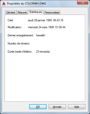

Onglet Statistiques (boîte de dialogue Propriétés du dessin)
Ces propriétés de fichier facilitent la recherche de dessins créés ou modifiés au cours d'une période donnée.
Remarque : Si le dessin a été enregistré la dernière fois dans une application autre qu'Autodesk, un message d'avertissement apparaît. L'affichage d'un message d'avertissement est contrôlé par la variable système DWGCHECK.
Liste d'options
Les options suivantes s'affichent.
Créé
Affiche la date et l'heure de création du dessin. Cette valeur est stockée dans la variable système TDCREATE.
Modification
Affiche la date et l'heure de modification du dessin. Cette valeur est stockée dans la variable système TDUPDATE.
Dernier enregistrement
Affiche le nom du dernier utilisateur ayant modifié le fichier.
Le nom de l'utilisateur ayant effectué le dernier enregistrement est stocké dans la variable système LOGINNAME. (Non disponible pour AutoCAD LT).
Numéro de révision
Indique le numéro de révision. Cette valeur n'est pas accessible. Pour effectuer le suivi des révisions, créez une propriété personnalisée dans l'onglet Personnaliser.
Durée totale d'édition
Affiche la durée totale des travaux d'édition effectués dans le dessin. Cette valeur est stockée dans la variable système TDINDWG.
