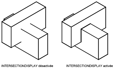

Définit l'affichage et la couleur des polylignes d'intersection. Une polyligne d'intersection apparaît à l'intersection face-à-face des surfaces 3D.
Définit l'affichage des polylignes d'intersection (variable système INTERSECTIONDISPLAY).
Répertorie les couleurs disponibles à appliquer aux polylignes d'intersection (variable système INTERSECTIONCOLOR).
