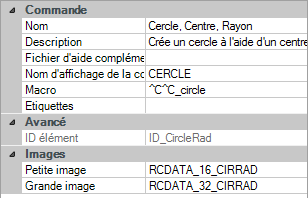

  1. Dans le volet Liste des commandes de l'onglet Personnaliser, sélectionnez la commande à laquelle vous voulez ajouter une info-bulle.
  2. Dans le champ Description du volet Propriétés, entrez le texte de l'info-bulle pour la commande sélectionnée.
  3. Cliquez sur Appliquer.
    La prochaine fois que le curseur est placé au-dessus de la commande dans une barre d'outils ou un groupe de fonctions du ruban, le texte apparaît dans une info-bulle.

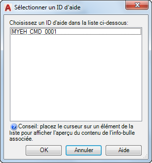

  4. Dans la boîte de dialogue Sélectionner un ID d'aide, sélectionnez l'ID du contenu relatif à l'info-bulle détaillée. Cliquez sur OK.
