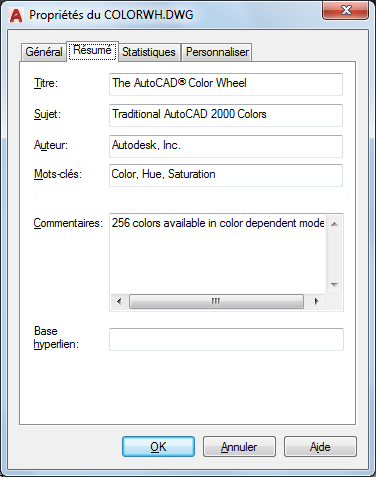

Onglet Résumé (boîte de dialogue Propriétés du dessin)
Par exemple, vous pouvez ajouter des mots-clés à tous les fichiers dessin et utiliser DesignCenter pour rechercher tous les fichiers dessin dotés d'un mot-clé spécifique.
Liste d'options
Les options suivantes s'affichent.
Titre
Indique le titre à utiliser pour localiser le dessin. Le titre peut être différent du nom de fichier du dessin.
Sujet
Indique le sujet du dessin. Vous pouvez utiliser ce nom pour regrouper les dessins se rapportant au même sujet.
Auteur
Indique le nom de l'auteur du dessin. Le nom de l'auteur ne peut être saisi ou modifié que par l'auteur lui-même. Pour modifier le nom de l'auteur, supprimez le nom existant, puis entrez un nouveau nom.
Mots-clés
Spécifie les mots-clés à utiliser pour localiser le dessin.
Commentaires
Propose un espace dans lequel ajouter des commentaires à un dessin.
Base hyperlien
Indique l'adresse de base utilisée par le programme pour tous les liens relatifs insérés dans le dessin. Vous pouvez spécifier une adresse Internet, par exemple, http://www.autodesk.fr, ou un chemin d'accès à un dossier situé sur une unité de réseau.
