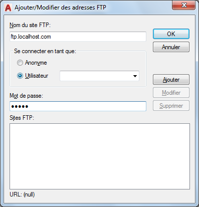

Boîte de dialogue Ajouter/Modifier des adresses FTP
Définit les sites FTP que vous pouvez parcourir dans les boîtes de dialogue standard de sélection de fichiers.
Pour parcourir les sites que vous ajoutez, choisissez FTP dans l'arborescence de la boîte de dialogue standard de sélection de fichiers.
Pour accéder à la boîte de dialogue Ajouter/Modifier des adresses FTP, sélectionnez Outils Ajouter/Modifier adresses FTP dans une boîte de dialogue standard de sélection de fichiers.
Liste d'options
Les options suivantes s'affichent.
Nom du site FTP
Indique le nom du site FTP (par exemple, ftp.autodesk.com).
Se connecter en tant que
Spécifie si la connexion au site FTP doit être anonyme ou employer un nom d'utilisateur spécifique.
Anonyme
Vous connecte au site FTP en tant qu'utilisateur anonyme. Si le site FTP ne permet pas d'effectuer des connexions anonymes, sélectionnez l'option Utilisateur et entrez un nom d'utilisateur correct.
Utilisateur
Vous connecte au site FTP sous le nom d'utilisateur spécifié.
Mot de passe
Spécifie le mot de passe à utiliser pour établir une connexion au site FTP.
Ajouter
Ajoute un nouveau site à la liste des adresses FTP disponibles dans les boîtes de dialogue standard de sélection de fichiers.
Modifier
Modifie le site FTP sélectionné pour utiliser le nom de site, le nom de connexion et le mot de passe spécifiés.
Supprimer
Supprime le site sélectionné de la liste des adresses FTP disponibles dans les boîtes de dialogue standard de sélection de fichiers.
Sites FTP
Répertorie les sites FTP disponibles dans la liste des emplacements de toutes les boîtes de dialogue standard de sélection de fichiers.
URL
Affiche l'URL du site FTP sélectionné.
