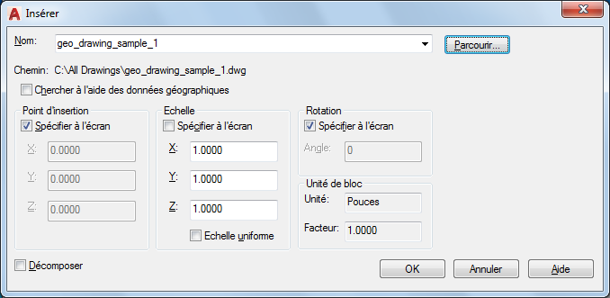

Boîte de dialogue Insérer
Permet d'indiquer le nom du bloc ou du dessin à insérer, ainsi que son emplacement.
La position du bloc inséré dépend de l'orientation du SCU.
Nom
Indique le nom d'un bloc à insérer ou celui d'un fichier à insérer en tant que bloc.
Parcourir
Ouvre la boîte de dialogue Sélectionner le fichier de dessin (boîte de dialogue standard de sélection de fichiers), qui permet de sélectionner un bloc ou un fichier de dessin à insérer.
Chemin
Indique le chemin d'accès au bloc.
Chercher à l'aide des données géographiques
Insère un dessin et utilise pour référence des données géographiques.
Spécifie si le dessin attaché et le dessin courant contiennent des données géographiques. Cette option est disponible à condition que les deux dessins contiennent des données géographiques.
Description
Affiche la description qui a été enregistrée avec le bloc.
Aperçu
Affiche un aperçu du bloc spécifié à insérer. Une icône représentant un boulon clignotant et apparaissant dans le coin inférieur droit de l'aperçu indique que le bloc est dynamique. Une icône indique que le bloc est annotatif.
Point d'insertion
Indique le point d'insertion du bloc.
Spécifier à l'écran
Indique le point d'insertion du bloc à l'aide de la souris.
Entrer les coordonnées
Permet d'entrer manuellement les coordonnées X, Y et Z du point d'insertion du bloc.
X
Définit la valeur de la coordonnée X.
Y
Définit la valeur de la coordonnée Y.
Z
Définit la valeur de la coordonnée Z.
Echelle
Indique l'échelle du bloc inséré. Si vous définissez une valeur négative pour les facteurs d'échelle X, Yet Z, AutoCAD insère la symétrique du bloc.
Spécifier à l'écran
Indique l'échelle du bloc à l'aide de la souris.
Entrer le facteur d'échelle
Permet d'entrer manuellement un facteur d'échelle pour le bloc.
X
Détermine le facteur d'échelle en X.
Y
Détermine le facteur d'échelle enY.
Z
Détermine le facteur d'échelle en Z.
Echelle uniforme
Spécifie une valeur d'échelle simple pour les coordonnées X, Y et Z.
Rotation
Indique l'angle de rotation du bloc inséré dans le SCU courant.
Spécifier à l'écran
Indique la rotation du bloc à l'aide de la souris.
Entrer l'angle
Permet d'entrer manuellement l'angle de rotation du bloc.
Angle
Indique l'angle de rotation du bloc inséré.
Unité de bloc
Affiche des informations sur les unités de bloc.
Unité
Spécifie la valeur UnitésIns pour le bloc inséré.
Facteur
Affiche le facteur d'échelle de l'unité, qui est calculé sur la base de la valeur UnitésIns du bloc et des unités de dessin.
Décomposer
Décompose le bloc et en insère les différentes parties. Lorsque vous sélectionnez Décomposer, vous ne pouvez définir qu'un facteur d'échelle uniforme.
Les objets appartenant à un bloc dessiné sur le calque 0 restent sur ce calque. Les objets ayant la couleur DUBLOC sont blancs. Les objets ayant le type de ligne DUBLOC ont le type de ligne CONTINUOUS.
