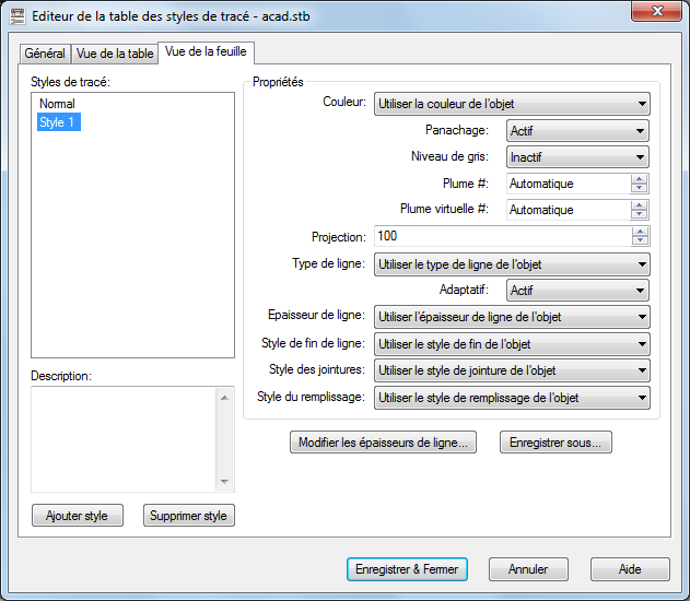

Onglets Vue de la table et Vue de la feuille (Editeur de la table des styles de tracé)
Modifie les styles de tracé contenus dans une table de styles de tracé.
Ces deux onglets répertorient tous les styles de tracés de la table, ainsi que leurs paramètres.
Les styles de tracé sont présentés en colonnes, de la gauche vers la droite. En règle générale, l'onglet Vue de la table convient lorsque vous avez peu de styles de tracé. Si, en revanche, vous en avez beaucoup, l'onglet Vue de la feuille convient mieux car les noms des styles sont répertoriés sur la gauche et les propriétés du style sélectionné apparaissent sur la droite. Dans une table de styles de tracé nommés, le premier style est NORMAL ; il représente les propriétés par défaut d'un objet (auquel aucun style de tracé n'a été appliqué). Vous ne pouvez ni modifier, ni supprimer le style NORMAL.

Nom
Affiche le nom des styles d'une table de styles de tracé nommée. Ces noms peuvent être modifiés. Les noms de style dépendant de la couleur sont liés à la couleur de l'objet et ne peuvent donc être modifiés. Le programme accepte jusqu’à 255 caractères par nom de style.
Description
Donne une description pour chaque style de tracé.
Propriétés
Spécifie les paramètres pour le nouveau style de tracé que vous ajoutez à la table de styles de tracé courante.
Couleur
Indique la couleur de tracé d'un objet. Le paramètre par défaut d'un style de tracé est Utiliser la couleur de l'objet. Si vous attribuez une couleur au style de tracé, elle remplace la couleur de l'objet lors du tracé.
