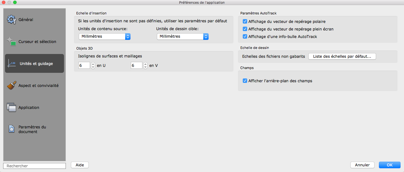

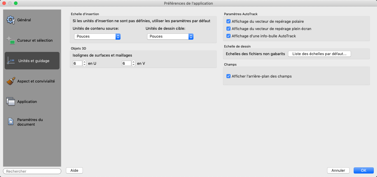

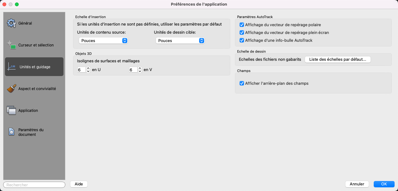

Onglet Unités et guidage (boîte de dialogue Préférences de l'application)
Détermine les unités utilisées lors de l'insertion de blocs ou du référencement des objets, ainsi que les guidages de dessin activés.
OPTIONS (commande)
Menu : AutoCAD 2018 > Préférences
Liste d'options
Les options suivantes s'affichent.
Echelle d'insertion
Détermine l'échelle par défaut pour l'insertion de blocs et de dessins dans un dessin.
Unités du contenu source
Définit la valeur des unités de contenu sources lorsque UnitésIns est définie sur 0.
Si vous choisissez Non indiqué-Sans unités, l'objet inséré n'est pas mis à l'échelle (variable système INSUNITSDEFSOURCE).
Unités du dessin cible
Définit la valeur des unités de dessin cibles lorsque INSUNITS est définie sur 0. (variable système INSUNITSDEFTARGET).
Objets 3D
Définit le nombre d'isolignes à afficher pour les surfaces et les maillages.
Taille U
Définit la densité de la surface pour l'option Lisser de la commande PEDIT dans la direction M et la densité des isolignes en U sur les objets de surface. (variable système SURFU).
Taille V
Définit la densité de la surface pour l'option Lisser de la commande PEDIT dans la direction N et la densité des isolignes en V sur les objets de surface. (variable système SURFV).
Paramètres AutoTrack
Gère les paramètres liés au comportement d'AutoTrack , disponible lorsque le repérage polaire ou le repérage d'accrochage aux objets est activé (voir PARAMDESS).
Affichage du vecteur de repérage polaire
Affiche un vecteur le long des angles indiqués lorsque le repérage polaire est activé. Le repérage polaire permet de tracer des lignes le long des angles. Les angles polaires sont compris entre 0 et 90 degrés (45, 30 ou 15 degrés, par exemple). (variable système TRACKPATH = 2)
Dans une vue 3D, un vecteur de repérage polaire parallèle à l'axe Z du SCU est également affiché et l'info-bulle affiche +Z ou -Z pour l'angle selon la direction le long de l'axe Z.
Affichage du vecteur de repérage plein écran
Ces vecteurs sont des droites à partir desquelles vous pouvez dessiner des objets selon des angles précis ou en relation avec d'autres objets. Si vous activez cette option, les vecteurs d'alignement s'affichent sous la forme de lignes infinies. (variable système TRACKPATH = 1)
Affichage d'une info-bulle AutoTrack
Gère l'affichage du marqueur, du magnétisme et de l'info-bulle d'AutoSnap. (variable système AUTOSNAP).
Echelle de dessin
Définit les échelles par défaut utilisées par le programme.
Liste des échelles par défaut
Affiche la boîte de dialogue Liste d'échelles par défaut. Utilisez cette boîte de dialogue pour gérer la liste par défaut des échelles affichée dans plusieurs boîtes de dialogue associées aux fenêtres de présentation et à l'impression. Vous pouvez supprimer toutes les échelles personnalisées et restaurer la liste des échelles par défaut.
Champs
Définit les préférences liées aux champs.
Afficher l'arrière-plan des champs
Détermine si les champs sont affichés avec un arrière-plan gris.
Si cette option est désélectionnée, les champs sont affichés avec le même arrière-plan que tout autre texte (variable système FIELDDISPLAY).
