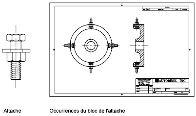

Lors de l'insertion d'un fichier de dessin dans un autre dessin, les informations du dessin inséré sont enregistrées en tant que définition de bloc dans la table de blocs du dessin de destination. Les références suivantes à cette définition de bloc peuvent afficher divers paramètres de position, d'échelle et de rotation, tels qu'illustrés ci-dessous.
