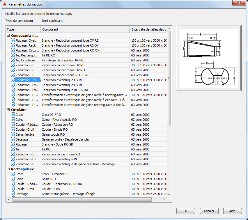

Pour remplacer un raccord par défaut
Boîte de dialogue Paramètres du raccord
La feuille Paramètres du raccord indique le type de connexion actuel et répertorie les types et composants disponibles.
Le composant remplacé est automatiquement inséré dans la présentation.
Le remplacement est supprimé lorsque vous terminez la commande DUCTADD. Le logiciel appliquera à nouveau le composant par défaut défini dans la préférence de routage la prochaine que vous exécuterez la commande DUCTADD.
