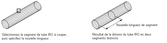

Coupure d'un tube IRO en plusieurs segments

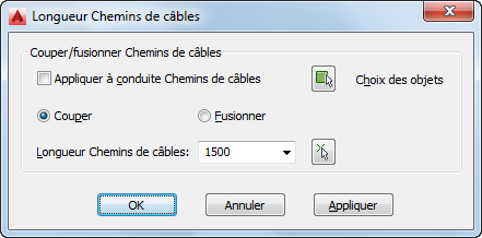

Pour couper ou fusionner des chemins de câbles ou des contuites
Boîte de dialogue Longueur du chemin de câbles
Pour... | Action... |
Application de la longueur à l'ensemble de la conduite | Sélectionnez Appliquer à la conduite de chemin de câbles ou Appliquer à la conduite de tube IRO. |
Spécification d'une nouvelle longueur de segment | Sélectionnez Couper. |
Fusion de segments | Sélectionnez Fusionner. |
Sélection d'un chemin de câbles ou d'un tube IRO | Cliquez sur ![]() |
Modification de la longueur | Entrez ou sélectionnez une nouvelle longueur pour chaque longueur de coupe. La liste des longueurs de segment définies comprend les dix dernières longueurs utilisées. Vous pouvez également spécifier la longueur en indiquant des points sur le dessin. |
Si vous choisissez l'option Couper, le segment ou la conduite sélectionné(e) est coupé(e) en plusieurs segments de longueur égale à la valeur spécifiée. Si le segment ne peut pas être coupé à intervalles réguliers, le dernier segment est tronqué.
