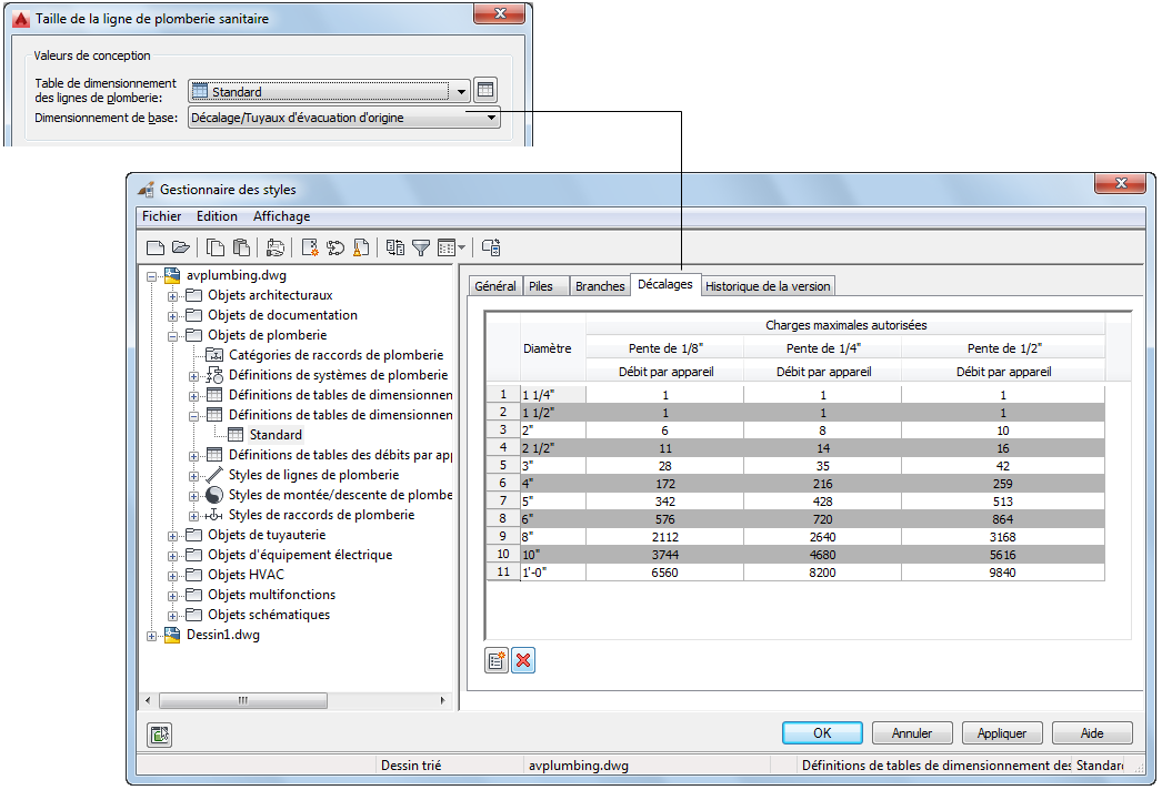

Lorsque vous définissez la conduite sanitaire en tant que décalage ou en tant que tuyaux d'évacuation d'origine, le module de plomberie effectue le calcul de dimensionnement à l'aide des informations de l'onglet Décalages de la table de dimensionnement de ligne de plomberie sanitaire (table de dimensionnement des canalisations), dont les définitions se trouvent dans le gestionnaire des styles.
