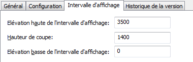

  3. entrez une valeur de plan de coupe dans le champ Hauteur de coupe.
    Le plan de coupe correspond à la hauteur à laquelle un objet est coupé afin de produire la représentation Plan.
    Exemple de l'onglet Plan de coupe dans le gestionnaire d'affichage.
    les valeurs d'élévation haute et basse de l'intervalle ne sont pas relatives à la hauteur de coupe. Il s'agit de valeurs de hauteur absolues calculées à partir de l'origine SCG. Par conséquent, la valeur saisie dans le champ Elévation haute de l'intervalle d'affichage doit être supérieure à celle entrée dans le champ Hauteur de coupe. La saisie de valeurs incorrectes faussera les résultats.
    Remarque : Le bouton Calculer de l'onglet Plan de coupe est disponible uniquement si vous avez sélectionné un projet à l'aide du navigateur de projet et que le dessin actif comporte plusieurs étages. Cela permet d'ouvrir la boîte de dialogue Plan de coupe permettant de définir la hauteur du plan de coupe pour les objets d'un niveau spécifique.
  4. entrez une valeur pour l'intervalle supérieur du plan d'étage dans le champ Elévation haute de l'intervalle d'affichage.

  5. entrez une valeur pour l'intervalle inférieur du plan d'étage dans le champ Elévation basse de l'intervalle d'affichage. Le logiciel affiche les objets placés au même niveau ou au-dessous du plan de coupe, mais au-dessus de la hauteur indiquée, en tenant compte des composants d'affichage de la catégorie Bas. Les objets positionnés à cette hauteur ou au-dessous et correspondant aux composants d'affichage de la catégorie Dessous sont également affichés.
