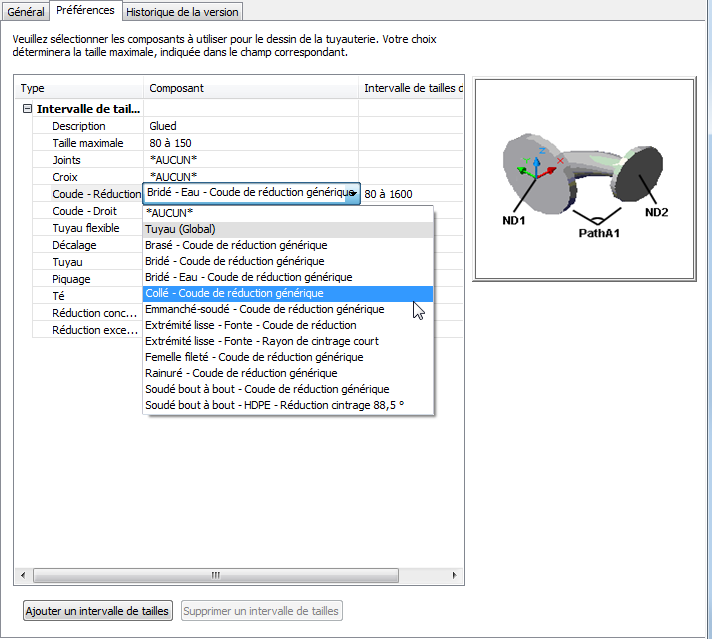

Une préférence de routage de composant de tuyau inclut un ou plusieurs intervalles de diamètre nominal pour les composants de tuyau et les raccords, notamment les coudes, les tés, les piquages et les réductions. Le logiciel organise les intervalles de taille en fonction des diamètres nominaux des tuyaux. Vous pouvez utiliser les composants de tuyau et les raccords d'un intervalle de taille spécifique lors du positionnement de la conduite de tuyau. L'exemple suivant présente les préférences de routage pour Collé. Notez que les composants de tuyau disponibles sont organisés en fonction du type de matériel pour les profils anglo-saxon américain et métrique américain.
Préférences de routage, affichant les composants organisés en fonction du type de matériel

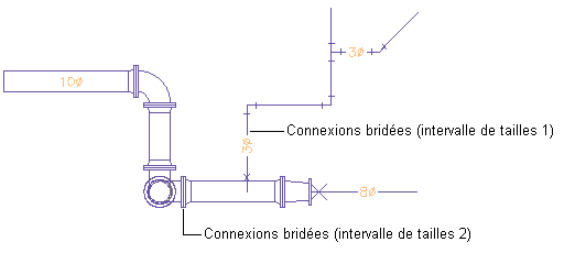

Les différents intervalles de taille vous offrent davantage de flexibilité dans vos conceptions de tuyauterie. Imaginons, par exemple, qu'une spécification de conception pour un système d'eau glacée exige des tuyaux en acier du commerce avec des connexions filetées pour tous les tuyaux d'une taille inférieure ou égale à 3''. Le système recommande également l'utilisation de tuyaux en acier du commerce munis de connexions à bride à collerette de la classe 150 pour les tuyaux d'une taille supérieure ou égale à 3 1/2''.
Lors de la configuration d'une préférence de routage pour une spécification particulière, les raccords adéquats sont insérés automatiquement dans le schéma de tuyauterie. Le positionnement automatique peut générer différentes solutions de routage et vous invite à sélectionner le meilleur choix.
Conduite dessinée à l'aide d'une préférence de routage donnée (configuration d'affichage Vue de dessus, Mécanique - Tuyau par taille)
