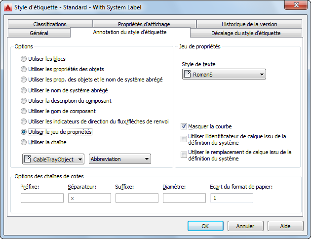

Dans AutoCAD Architecture, les étiquettes sont définies en tant qu'objets annotatifs si le style d'étiquette correspondant est configuré en tant que tel. Il existe deux façons de configurer un style d'étiquette en tant qu'annotatif. La procédure utilisée dépend du type de style.
Si un style d'étiquette utilise des blocs ou un indicateur de direction du flux et que l'option Utiliser l'échelle d'annotation pour le bloc est sélectionnée, ce style est considéré comme annotatif. Cette option est sélectionnée par défaut lorsque vous sélectionnez un bloc dont la propriété d'annotation est définie sur Oui. Vous pouvez la désélectionner par la suite.
Exemple de style d'étiquette utilisant des blocs
Si le style d'étiquette utilise un style de texte, la configuration de ce style de texte détermine si le style d'étiquette est défini en tant qu'objet annotatif.
Exemple de style d'étiquette utilisant un style de texte
