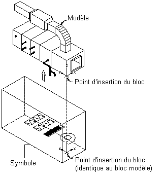

    Le bloc symbolique est une représentation 2D de la taille de composant. Pour cette raison, il est recommandé que le bloc symbolique représente le symbole 2D de l'objet modélisé dans la vue en plan.
  2. Assurez-vous que la géométrie du symbole est dessinée sur le calque 0 et que DUBLOC soit défini pour la couleur et le type de ligne et DUCALQUE pour l'épaisseur de ligne. Ce paramétrage permet de veiller au contrôle de l'affichage de la taille de composant.

  7. Sous Point de base, cliquez sur Choisir un point et sélectionnez le point d'insertion du bloc.
    Le point d'insertion ou point de base sert de référence pour le positionnement du bloc au moment de son insertion.
