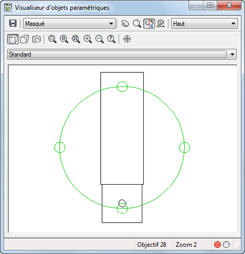

- Pour voir l'aperçu de chaque taille de composant, un raccord paramétrique, cliquez avec le bouton droit de la souris sur Paramètres de taille et choisissez Modifier des valeurs.
La boîte de dialogue Paramètres de taille s'affiche.
- Cliquez sur une ligne de la table pour sélectionner la taille par défaut du composant.
- Cliquez sur
. Le Visualiseur d'objets paramétriques s'affiche.
Boîte de dialogue Visualiseur d'objets paramétriques
- Choisissez une vue différente dans la liste ou cliquez sur
pour afficher le modèle dans l'espace Orbite3D.
- Dans le Visualiseur d'objets paramétrique, sélectionnez un point sur le cercle et faites glisser le curseur le long de la circonférence du cercle pour étudier le modèle 3D de manière dynamique à partir de différents points de vue.
- Avec le Visualiseur d'objets paramétrique ouvert, sélectionnez une autre taille de composant dans la boîte de dialogue Paramètres de taille.
La taille de composant s'affiche dans le visualiseur.
- Analysez le modèle à partir de différents points de vue pour vous assurer qu'il est conforme.
Si votre inspection révèle des problèmes tels que des segments qui ne se joignent pas convenablement, apportez les modifications nécessaires et examinez de nouveau les tailles de composant. Répétez l'opération tant que toutes les tailles de composant ne sont pas conformes à vos attentes.
