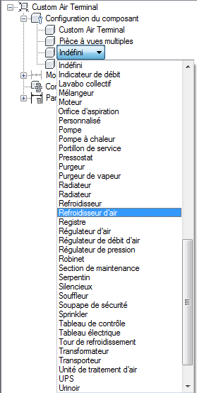

  2. Pour spécifier le type de composant, cliquez avec le bouton droit de la souris sur Indéfini, puis choisissez Modifier.
  3. Sélectionnez Régulateur d'air comme type de composant.
    Les types prédéfinis dépendent du domaine de composant sélectionné.
    Exemple de navigateur de composant pour un régulateur d'air
