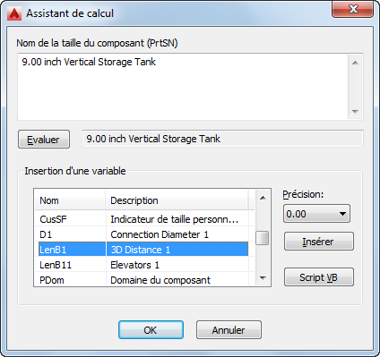

  7. Cliquez deux fois sur PrtD à la ligne 1.
    La boîte de dialogue Assistant de calcul s'ouvre.
  8. Dans la boîte de dialogue Assistant de calcul, tapez le nom à attribuer à la taille de composant.
    • Sous Précision, sélectionnez 0.
    • Sous Insérer une variable, sélectionnez LenB1, puis cliquez sur Insérer (à droite).
    • En haut de la boîte de dialogue, cliquez sur la valeur figurant dans la zone Nom de la taille du composant (PrtSN) et entrez pouces – Réservoir de stockage vertical
  9. Cliquez sur Evaluer pour voir le résultat du calcul.
    Boîte de dialogue Assistant de calcul affichant les valeurs entrées
