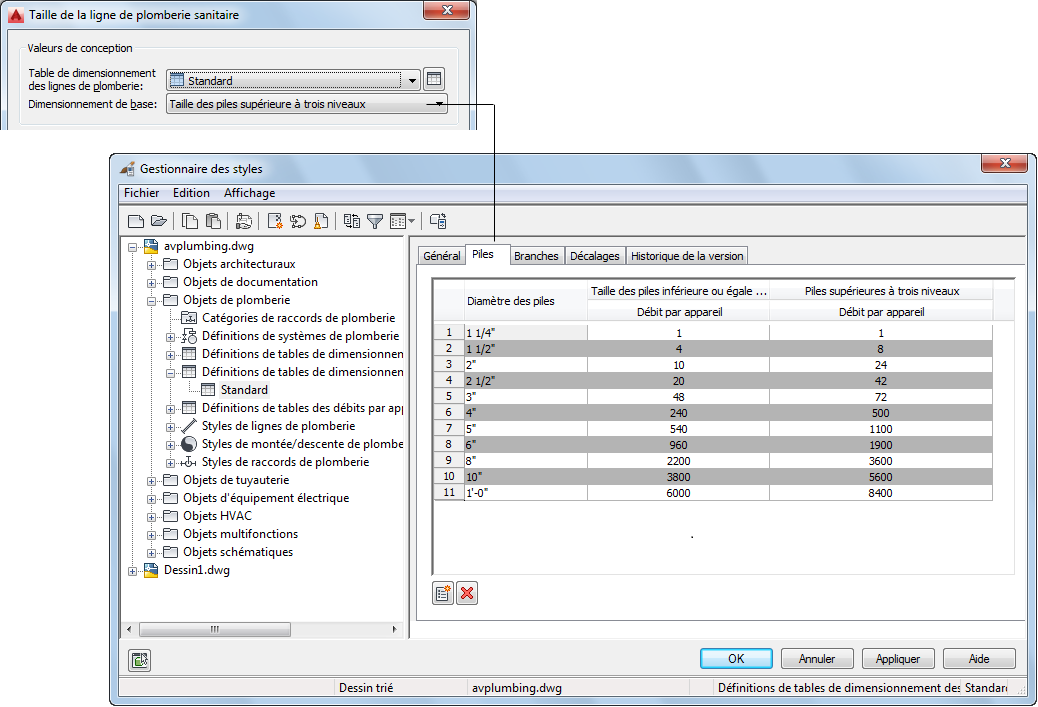

A propos du dimensionnement d'une pile sanitaire
Lorsque vous définissez la conduite sanitaire en tant que pile de hauteur inférieure ou égale à trois étages ou en tant que pile de hauteur supérieure à trois étages, le module de plomberie effectue le calcul de dimensionnement à l'aide des informations de l'onglet Piles de la table de dimensionnement de ligne de plomberie sanitaire (table de dimensionnement des canalisations), dont les définitions se trouvent dans le gestionnaire des styles.
