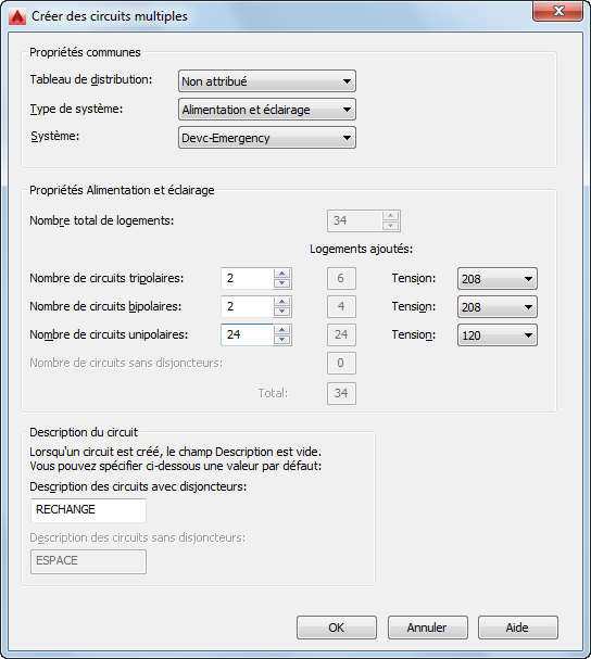

  4. Les méthodes suivantes permettent d'ajouter plusieurs circuits à la fois :
    • Cliquez sur (Créer des circuits multiples).
    • Cliquez avec le bouton droit de la souris sur le nom du tableau de distribution, puis choisissez Nouveau circuits multiples.
  5. Dans la zone Propriétés communes de la boîte de dialogue Créer des circuits multiples, renseignez les champs suivants :
    • Tableau de distribution : si vous avez sélectionné un nom de tableau de distribution avant d'accéder à cette option, ce champ est désactivé. Si vous avez sélectionné <Non attribué>, sélectionnez un tableau de distribution dans la liste déroulante. Sélectionnez <Non attribué> si vous ne souhaitez pas affecter le circuit à un tableau de distribution à ce stade.
    • Type de système : spécifiez le type de système des circuits.
    • Système : spécifiez le système des circuits.
  6. Dans la zone Propriétés de <type de système>, spécifiez le nombre de circuits unipolaires, bipolaires et tripolaires ainsi que les tensions correspondantes.
