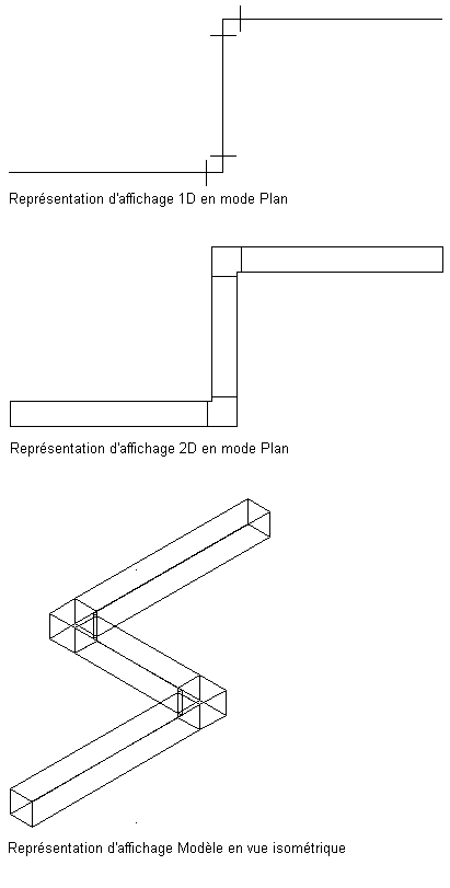

La plupart des objets AutoCAD MEP disposent de représentations d'affichage 1D, 2D, Modèle et Plan. En effet, cela correspond aux scénarios de conception les plus courants nécessitant différentes vues d'un système de construction.
