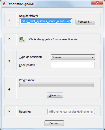

Une fois les espaces créés et regroupés sous forme de zones, vous pouvez exporter les informations dans un fichier au format gbXML, comme suit.
  1. Cliquez sur gbXML.
    Le cas échéant, faites défiler la liste pour trouver la commande.
  2. Dans la boîte de dialogue Exportation gbXML, spécifiez un nom de fichier et de dossier dans le champ Nom de fichier.
  3. Cliquez sur Choix des objets pour sélectionner les zones à exporter.
  4. Indiquez un type de bâtiment et un code postal.
  5. Cliquez sur Démarrer.
  6. Si une erreur se produit au cours du processus d'exportation, cliquez sur Afficher le journal des événements pour obtenir plus de détails concernant cette erreur.
